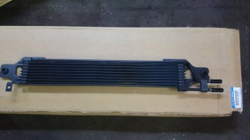

Это слишком для акпп, будет большая нагрузка на гидротрасформатор, был в моей практике один случай. радиатор должнен быть не высокий не более 10-13 см в высоту и распологаться на одном уровне с акпп, примерно как штатный теплообменик.
Wrangler, так то да, но радиатор большей площадью будет создавать большее сопротивление в гидросистема и как это скажется на том же насосе - тут желательно чтобы знающие люди подобрали вариант оптимальный
Самый оптимальный и проверенный вариант радиатор АКПП от мазды сх-7 сколько их ставил проблем небыло и размер подходящий

Toha, По ссылке много вариантов по объёму и форме, 5 страниц. Форм-фактор, как у СХ7 так-же есть. Нужно только полистать.
Не рекламирую данную продукцию, привёл сайт для понимания, что можно сделать разные варианты системы, для разных задач. От системы с принудительным охлаждением, до простого пассивного доп радиатора.
Так-то и от Уаз радиатор ставят и не жалуются)
Вот лучше скажи своё мнение по «большей нагрузке на гидротрансформатор» при установке внешних фильтров в линию. И установке их не на одном «уровне с акпп».
Комплекты на форуме продаются и эксплуатируются, ни у кого из поставивших проблем не замечено.

Вот как раз расскажу про тот случай когда из-за большого радиатора развалился гидротрасформатор, поставили универсальный радиатор на Акура мдх 1 рестайл,радиатор для акпп штуцерами вниз в итоге по городу машина вроде как ездила, а при выезде на трассу АКПП выпала в нейтраль, при разборе АКПП и вскрытия гидротрасформатора пришлось искать замену, по размеру радиатор был где-то 2/3 как радиатор кондея, а так при установке всех этих дополнений как термостат, фильтр дополнительный и диаметр шлангов важно учесть пропускную способность всей этой конструкции, или в итоге получим результат далеко не тот что ожидали, вот даже многие ставят фильтр от срв выносной, да он удобен но на АКПП срв насос и гидротрасформатор меньше соответственно этот фильтр не годится для установки на пилот 2 там давление больше и фильтр будет давать лишнюю нагрузку на гидравлику. По мне самое лучшее решение это просто отдельный радиатор без наворотов, на срв1 у меня стоит по мимо радиатора ещё и фильтр выносной от срв3 так как на срв 3 где он идёт гидротрасформатор больше и он не мешает протоку масла.

Toha, Конечно пропускную способность необходимо учитывать. Во избежании большей нагрузки нельзя применять компоненты с меньшим пропускным сечением относительно штатной. Что касаемо расположения по высоте относительно уровня акпп - нет дополнительного сопротивления при размещении вне уровня акпп. Оно в пределах погрешности при размещении радиатора в пределах моторного отсека.
Не оказывает влияние и расположение штуцеров радиатора (вверх-вниз-вбок). Важна компановка размещения для лучшего охлаждения и сокращения линий и углов. Именно для этого делают радиаторы с разным расположением штуцеров.
Какую систему доп охлаждения создать, избыточна она или нет, возможно только исходя из эксплуатации а/м.
