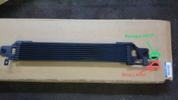

Оригинал по высоте примерно такой же только этот длинее раза в два оригинального, он как раз отлично встаёт под воздухозаборник внизу бампера и полностью обдувается.

Я вечером артикул найду напишу и расскажу как его правильно нужно будет подключить в магистраль чтоб он эффективно работал.
AW30199F0B вот код этого радиатора
Правильность подключения проверял так сперва подключил наоборот, подключил компьютер с программой Хонда, там в программе отображается температура масла в АКПП поездил не спеша, резкий разгон ну и полный привод температура была 85-87, потом подключил как на рисунке температура при этих же режимах 82-84.
