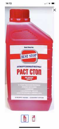

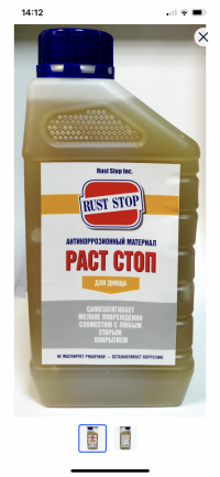

Я предлагаю тебе обновить старую мастику жидким антикором. Он пропитает старое покрытие, доберётся и до металла, сделает мастику снова эластичной и затянет микротрещины. Это с условием, что старые слои не отходят от основания.
Как обычно посоветую РастСтоп А для скрытых полостей или смешать А и В.

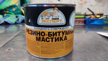

Wrangler, Я по старинке пока. :-) На несколько лет хватает, жалоб нет. Стоит копейки, кузов защищен от камушков нормально. От крупных никакой антикор не поможет, только резиновые фартуки или бронелист 2-х или 3-х миллиметровый.
