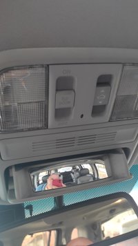

Ребята привет!
Нужно подсказать)))
Плафон детей на потолке за 2 недели простоя авто усадил новый АКБ в ноль.
Хотели на дачу поехать....АКБ с авто жены подходит ( почти) надо только подложить пару сантов но он 60 а,ч
Можно с шестидесяткой чуть поездить?
И есть ли защита от забывания выключать его))?

Евгений64, конечно можно если полярность одинаковая, без мучений удлинения проводов.
Защита есть: перевести выключатель на потолке водительского места в положение выкл.
Тогда включение света будет только при открытии двери если включен отдельный плафон и выключение при закрытии.

В положении выкл,ничего не горит при открытии двери....
    91.3 KB · Просмотры: 9
