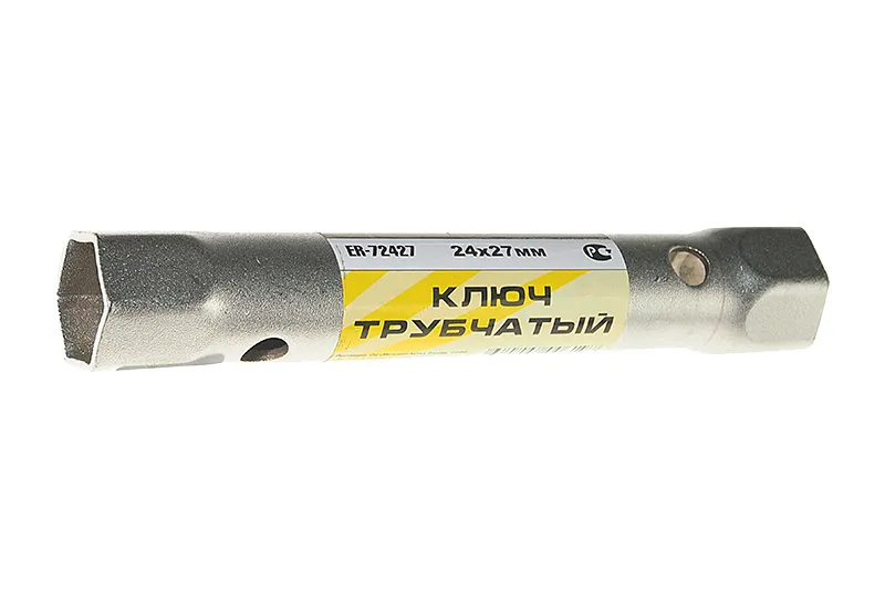

я меняю еще быстрее. 10 минут слишком долго что то для такой процедуры. :-))))) Если есть гайка с гранью на 24, то ключ можно сделать из любой трубки, можно даже с пылесоса взять из нержавейки, самую тонкую по диаметру. Гайку на горячую вбить в трубку и обстучать по граням.Нарот, а как вы датчики за 10 минут местами меняете? У всех есть высокая головка на 24 в наборе инструмента? У меня вот не оказалось....
Купите ключ трубчатый на 24. Желательно не больше 100 мм по высоте. Все что длиннее можно отпилить. Длинный ключ плохо помещается в районе заднего блока.Нарот, а как вы датчики за 10 минут местами меняете? У всех есть высокая головка на 24 в наборе инструмента? У меня вот не оказалось....
