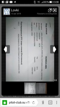

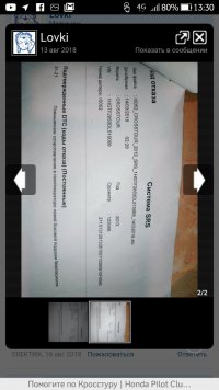

Уважаемые однополчане Проблема решена ремонтом блока управления АБС. Коротко : разваливается плата в месте припайки шлейфа , плата конструктивно плохо закреплена внутри блока и от постоянного срабатывания соленоидов происходит внутренняя вибрация из-за которой и происходит разрушение . Цена вопроса ремонта 6000 р. в Мск . Кому надо скину контакты. Блок управления снимал сам сложного ничего нет ,но довольно таки неудобно выкручивать крепеж.
