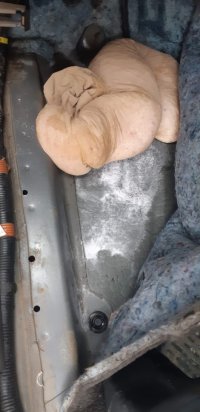

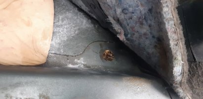

Итак, уважаемые коллеги.... Причина была найдена буквально вчера, но так как новостей не было с начала января по конец февраля, то и писать особо не было без результатов.. Итак, по порядку :
- до момента наступления морозов было проверено : дренажи люка, жабо, герметичность самого лобового стекла, подтекание через трос открывания капота - во всех этих местах всё оказалось "как надо". Потом наступили морозы, снег и минус 20, в такую температуру разбирать / собирать пластик и ковырятся особого желания не было и вопрос был поставлен на паузу, появляющаяся влага убиралась с помощью силикагеля (чулок с ним я положил под коврик резиновый). Наступила оттепель...я ещё раз посмотрел на характер помокрения : он был чётко под ковриков, у стойки было сухо, в дальних углах опд педалями - так же сухо, на это я обратил внимание ещё раз. Разобрал порог и загнул ковёр до самого края, до начала сидения и вот оно ! Итак, в полу есть две дренажные пробки - одна ближе к оси автомобиля и большая резиновая, вторая - ближе к порогу и возле начала сидения.. и она из тооонкого пластика, как пластиковые стаканчики делают. Увидев лужицу на этой пробке и поддева пальцев её край (а он охотно отогнулся, образовав щель) - стало понятно - вот искомая причина. За край вытащить её было сложно со стороны салона, но опустив руку и тыцнув пальцем со стороны брюха - сия пробочка вылетело легко. Покрутив её в руках,мне захотелось вилкой в глаз заехать тому япончику, который придумал ставить такие хилые пробочки. Если посмотреть по траэктории, то как раз с переднего колеса часть брызг и тумана летит в ту сторону. А, ещё, очередным аргументом в силу того,что течёт со стороны низа,а не верха стало то,что осадков у нас не было два дня,а вот лужи - по подножки. И мокреть стало больше. В общем, обезжирил, намазал щедро герметиком и воткнул её обратно. На всякий случай попробовал вытянуть большую заглушку - он надёжная, но на всякий случай и её герметиком обмазал и поставил на место. Хорошо выжал ковёр, вытер всё насухо и собрал в кучу. Всё тот же наполнитель на основе силикагеля положил сверху, чтоб вытянул всю влагу. Собсно фото с виновницей прилогаю. В чулке - силикагель, не ржать )) Всем добра )
Не Антон, в полотне пола нет заглушек. Заглушки стоят в коробе порога, причем снаружи.
Оказалось, есть...

DenderUA, Лучше заменить эту хлипкую пластиковую пробку на резиновую. Можно подобрать по диаметру в магазине «нашемарок»
Да, бесспорно, но у меня за городом такой под рукой не оказалось, а до ближайшей цивилизации ехать 90 км в обе стороны. Данное решение было аки временное, тем более,что сейчас лужи и воды море, так и залить совсем недолго
