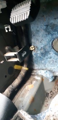

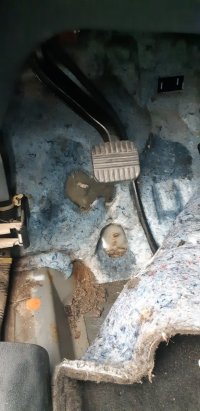

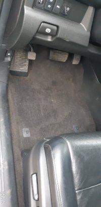

Вобщем, таки, наверное, с дренажа. Судя по мокрым следам на ковре. Сейчас буду разбирать.Единственное, так и не понял как накладка порога снимается, буду по ходу смотреть.
Итак...снял ковёр, подпятник..всё мокро, не пойму откуда..и не могу найти дренаж, я так понимаю,что это не он, но найти не могу.
Трубку дренажа достал сверху у люка, продул.Засора не обнаружено.

Я нет, менялось до меня.Но с ним я езжу с мая месяца и в ливни всё ок было.Это помокрело первый раз внизу, до этого всё ок было.Непонятно, вообще..Воду вычерпал и промокнул тряпками как мог.Собрал всё обратно, буду наблюдать и паралельно думать..откуда..

По поводу стекла:если оно, то где лучше смотреть: со стороны салона засунуть голову в нишу?Там всё облазил с фонариком, всё сухо..По поводу угла- там едва влажно, более влажно под педалью газа (на фотках влажные места посиневшие на войлоке).

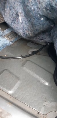

Кстати, а что за чёрный шланг идёт по днищу?Выходит он из-под капота в районе педали тормоза и идёт назад куда-то..Кто подскажет ?

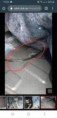

    86.5 KB · Просмотры: 66
кстати на фото видно технологическую заглушку.......
О! Так значит есть заглушки в полу.
А это не шланг идущий на омыватель заднего стекла от бачка??? Может здесь поблема мокрого ковра?
Дак шланг на заднее стекло идёт с правой стороны,а на фото водительская сторона!Да и что ему на полу делать.Точно не омыватель
Неее...как минимум - пахло бы спиртом в салоне от зимней омывайки.Как максимум - он шибко крепкий для магистрали омывателя и идёт нелогично.
А через неё может забрасывать воду?Ну так, чисто теоретически даже...

А проследить откуда и куда эта черная трубка идет , не можешь??7
Идёт из-под капотного пространства в районе педали стояночного тормоза. Куда-то назад под сидениями. Поскольку я думал что это "так и надо", то не лез дальше.Это ковры снимать надо сзади.
ну как то странно она идет......не должна так быть ..... японы всеж аккуратисты......:scratch_one-s_head:
Может... но по снимку она у тебя довольно плотно сидит..... проверить не мешает конечно.....
Надо Геннадия дождаться..он наверняка знает что это за бронешланг и зачем он нужен..и где он правильно должен лежать..
я на своей старой единичке еще вначале владения в 2007 году поверх заглушек еще и спец герметиком прошелся, потом покрыл весь пол "жидкой" антишумкой.....
пару раз приходилось ехать в воде по низ дверей -- пол сухой был.......
