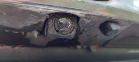

Ребят, а никто не разбирал камеру штатную?
Стало после зимы слегка мутное изображение, думал снять объектив и протереть. Но боюсь сломать.
Видны пазы у объектива, но сидит он намертво.

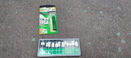

Апну старое сообщение. После текущей зимы стало видно еще хуже. Как помоешь омывателем, то видно нормально. Но уже через 10 минут на экране мутные разводы.
Рискнул отполировать старой доброй пастой ГОИ плюс купил набор войлочных головок для полировки. 10 минут работы шуруповертом на малых оборотах, линза и изображение как новое. Ездил целый день и идеальная картинка.
Еще думаю затянуть пленкой глазок, но пока так поезжу.
Так что у кого схожая проблема, цена устранения 400 рублей и 10 минут работы.
