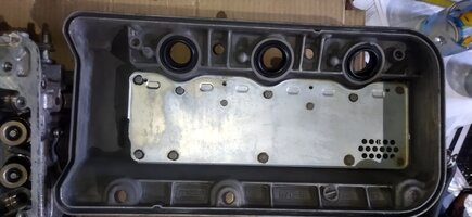

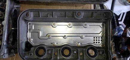

Сергей, это капля в море. Я честно говоря уверен, что при регулировке клапанов отмывать на чисто крышке просто не имеет смысла. Просто самообман. Ты представь себе какую долю занимает поверхность крышек от общей поверхности мотора включая не только наружку, а именно внутреннюю часть мотора, плюс детали внутри мотора, на которых этот налет образовался. Постели коромысел общая площадь, внутренняя полость головок, внутренний обьем блока, площадь шатунов, коленвала, поддон и маслоотделитель жестянка эта внутри. И это все загажено этим налетом. Отмытые крышки что то изменят? :-)

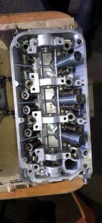

Technician, Конечно изменят, если смотреть на общюю картину, то сам блок не такой и грязный ( масляный налёт в основном), ГБЦ в целом подвержены также золотистому налёту, исключение это вторая ГБЦ, но при замене масла эту процедуру можно производить и с ГБЦ тоже,( но естественно без Керхера), а если ещё использовать при замене масла промывки и раскоксовку иногда делать то, вся масляная система будет выглядеть намного чище.. Это же касается и самих камер сгорания. А также -чистый впускной тракт, это тоже очень важно ( не зря так долго и муторно разработчики добивались, многократного завихрения воздуха, а вся наша хоть и не большая сажа, этот рабочий процесс старается затормозить)!
Technician, Конечно изменит. Даже если крышки и всё, что под ними это 25-30 процентов от общего объёма, соответственно на этот процент будет чище. Остальное можно домыть не разбирая мотор частыми сменами масла и использованием промывок. Я так и делал.
С каждым разом сливаемое масло или промывочная жидкость становится чище. Именно по этой причине всегда при смене масла использую промывки. Мотор Пилота поросёнок)
С какого перепугу 25-30 процентов? площадь крышки от всей площади внутренних деталей мотора и головок от силы 5 процентов если наберется, то и то хорошо. :-)
Technician, Внимательнее прочитай. Крышки и всё, что под ними.
Ты головки отмываешь при регулировке клапанов? :-) Только крышки.
Один раз отмывал. Когда при первой моей регулировке клапанов обнаружил печальную картину. После нет, всё чисто.

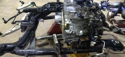

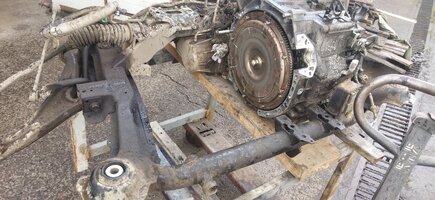

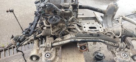

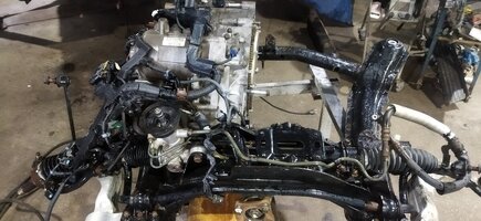

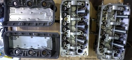

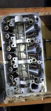

Technician, Заливая свежее масло, в ведро со старыми отложениями, мы надеемся , что оно - масло будет чистым? Геннадий ты, сам себе противоречишь, зачем тогда тратишь своё время и отмываешь двигатель при капиталке?, красишь и так далее?, всё равно ведь будет снова когда то( если не поддерживать чистоту снова грязное) С таким рассуждением, зачем я мою рукив течении всего дня, и зачем их мыть вообще, если завтра снова на работу. Если я, снял , что то то в моём понимании собирать надо чистым, разбирая, сам весь грязный, собирать ведь чистое приятней!!! Вот даже пример того же подрамника, когда его ещё можно было бы так отмыть, вместе с подушками и так далее.. Если мне задают вопрос зачем вы это делаете, я даже ответа не найду. IMG_20240728_153326.jpgIMG_20240728_153336.jpgIMG_20240728_193425.jpgIMG_20240728_193415.jpg

Technician, Если там полно говнища, естественно буду мыть.
