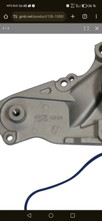

Если хочешь качественный аналог помпы , то это GMB , но под другим номером 1351530 , они с клеймом Japan .
    46.9 KB · Просмотры: 11

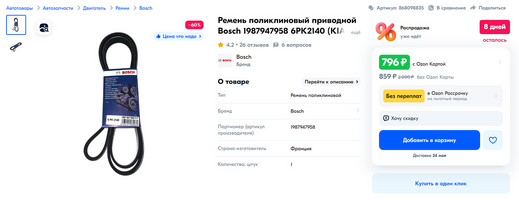

я приводной ремень купил за 860р и положил в багажник
SHR, Агрегатный любой, какой нравится, его обрыв не приведёт к последствиям. Про грм речь.

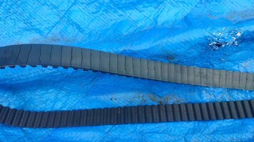

Сколько ходят ремни?
Оригинальные ремни ходят оооооочень много, а вот покупные, все зависит от условий эксплуатации. Этот я снял при ремонте двигателя с пробегом около 300 тысяч. Как видно трещина - это зуб на внутренней стороне ремня. :-) Машина ездила до момента, пока мотор не развалился, а ремень цел.

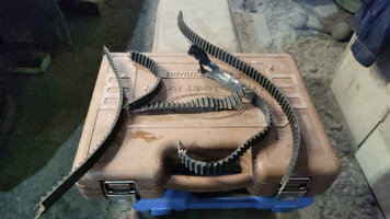

Могу фото сделать и помпы с Японии и ремня. И сама упаковка другая. У "наших" либо розовый матовый, либо салатный пакет, а у "ихних" пакет с плотной "пупырки". Я ни в коей мере не утверждаю, что ремни и помпы от наших партнеров хуже, я сам у них очень часто что заказываю, когда не чем мотор собирать, а надо. Один раз "обжегся" на ремне ГРМ, якобы оригинал, купленный в проверенном интернет магазине. Внешне один в один оригинал, но как оказалось только внешне. Результат - разрыв ремня на 5 частей.
