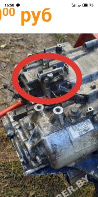

Если память не изменяет, там сверху сопливило еще, датчик или клапан.S20923-11345366.jpg
На фотке кстати отличный пример, рыжего питерского авто

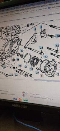

Halera078, На счёт крышки клапана не уверен :biggrin: , а вот насчёт крышки опорного подшипника уверен!Посмотреть вложение 92062

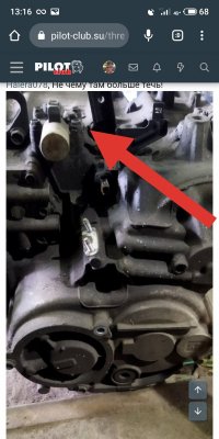

случаем это не тот клапан куда трубка сапуна подключается и куда мне дунули 9 атмосфер ????
там металла много... наверное....

Выше крышки глаза приподними.Посмотреть вложение 92063
Какой то день раздражительный
Halera078, Данный клапан даже если просто вставить без резинки не потечёт!!!, дурака не включаю говорю конкретно , течёт из под крышки опорного подшипника, менял неоднократно, характерный оттенок течи на АКПП отличить могу :biggrin:
Вован Питерский, Трубка сапуна рядом , клапана не трогайте, меняйте уплотнительное кольцо, в сапуне нет ничего ни шариков, ни роликов. Дуйте хоть до усёру, главное не обляпаться , шуп естественно выдавит!

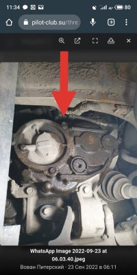

Majorz01, А из под крышки этой с 4 болтами-может течь? Следы оттуда шли когда то
И за что этот клапан отвечает? .
менять прокладку или на герметик?
Halera078, Крышка на 3х болтах оттуда вечно и течёт, клапана эти стоят на переключении передач.
Вован Питерский, Можно и так и этак но резиновое уплотнение стоит не дорого
