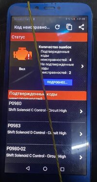

Подскажите в чем может быть проблема. После ремонта ДВС со снятием АКПП, все было установлено в обратном порядке и частичной заменой масла АКПП. При первом запуске появилось моргание D. Все передачи вперед включаются, в вот R задний ход нет. Ошибки Р0980, Р0983, Р0980-02.
Привет, проверяй еще раз все рпзьемы на акпп. Бывает такое что не до щелкнули разьем
Все разъемы снимали, продували, прочищали, защелкнули. Не помогло. Уровень масла на минимуме, сегодня добавим до максимума и будем смотреть.
Ошибки по шивтовым саленойдам они стоят внутри АКПП, у них один разъем общий спереди АКПП, поверить его не загнуты ли пины перед установкой, защёлка работает или нет общее у этих саленойдов одно массу они с корпуса АКПП берут может массу оборвали не прикрутили тогда они могут не отрабатывать, вот их разъем

Всем спасибо, проблему устранили, путем полной замены косы пооводов АКПП с аналогочного Пилота. Только странно мастер сказал, что обе косы норм звоняться и разъемы все целые)))

Sergey800-86, наука о контактах))
Звониться то они могут......но вот состояние проводов и их контактов в разъемах может быть хреновым......Под нагрузкой контакт пропадает или растет собственное сопротивление провода при его окислении....
Вот точно в цель. Пол года боролся с ошибкой 3400. Благо второй блок был. Полная замена блока не дала результата. Оказалось провод подгнил внутри. Писал уже как победил эту проблему. Тестером тоже все прозванивалось без проблем.
Меняется сопротивление провода, любое изменение температурного режима и считай все "приехали". Сопротивление больше порога чувствительности ЭБУ на наличие ответного сигнала от датчика или соленоида и привет.
