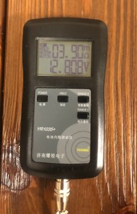

Я полностью зарядил свою пятилетнюю штатную батарею, снял с неё замеры до и после и был очень удивлён ее состоянию. Фотографии выложу. Особо хочу отметить низкое внутреннее сопротивление АКБ - 3,9 миллиОм (чем ниже этот параметр, тем веселее батарея работает в стартером режиме и обеспечивает большие пусковые токи) - измерял специализированным прибором. Это очень мало. Даже у очень большого количества новых АКБ этот параметр хуже.

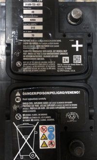

»Пациент» - штатная АКБ конца 2017 года выпуска - 31500-TZ3-A21, Емкость 70Ач (при разрядке небольшим током в течении 20 часов), пусковой ток по EN 620A (1 фото).

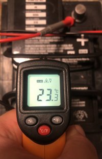

Сняв АКБ с авто, сделал замер на холодной батарее (5’С), его результаты: внутреннее сопротивление 4,87mOm, напряжение на клеммах 12,13В, ток EN - 567A, заряжен на 91%. Уже очень неплохо.

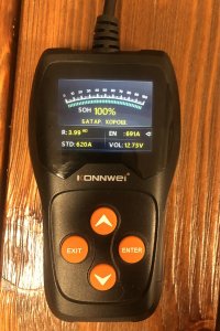

После полной зарядки АКБ и 5часового перерыва после этого сделал повторный замер: внутреннее сопротивление 3,99 mОм, напряжение на клеммах 12,74В, ток EN - 691A (что больше 620), заряжен на 100%. Добавлю что внутреннее сопротивление перепроверил специализированным прибором и на нем получил значение 3,9 mОм, что подтверждает и уточняет показания первого прибора. Замеры производились при температуре в помещении 26’С, сам АКБ после зарядки имел температуру 23’С.
