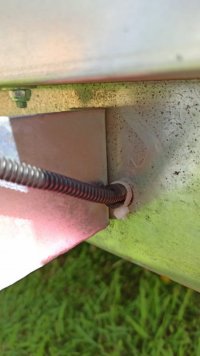

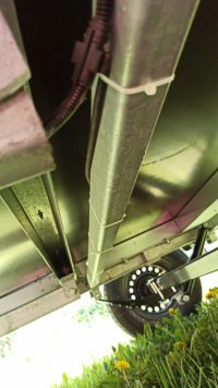

Сегодня весь день протягивал все соединения. Нашел одну гайку отсутствующую. Завтра буду перебирать электрику, усиливать места где проводка проходит сквозь металл (перетрется иначе) + в осветительных приборах отверстия большие, а провода входят тонкие = не герметично. Потом все смажу.
Karel, Проводка внутри ( профиля) металла очень редко выходит из строя и то по причине гниения проводов, а вот входы и выходы в металл ,имеет место быть. При проведении смазочных работ не забудь обслужить тормоза солидолом, что бы не скрипели)) :smile:

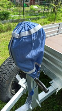

Проводка свисает гроздьями - закрепил, чтобы не оторвать. В некоторых местах уже и натерлась. Все фары снимал - всё дыры заделал. Лебёдку разобрал, смазал, накрыл чехлом. Тормозов нет )

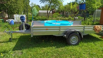

Karel, огонь платформа! Фонари на диоды меняй. Мы на одном прицепе задолбались с ними, в итоге товарищ с Али купил светодиодные фонари и проблема ушла.
Великолепен! тока бассейн не по размеру, и над бассейном тента не хватает......:biggrin:
Так это третья версия, самая маленькая. Сначала были большие бассейны. Неудобно. Тут я кипятильник ставлю и через 3 часа 25С в жаркую погоду.
Karel, поаккуратней с кипятильником!!!!! всеж 220 вольт......

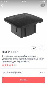

Заглушка на фаркоп. Брал себе. Сидит хорошо. Вдруг кто то тоже искал...
