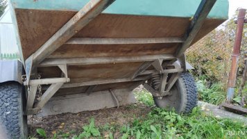

5 и 6 фото. Косой квадрат надо резать не перпендикулярно, а под углом, чтобы торец совпал плоскостью с соседним квадратом куда будет привариваться. Сваркой такую дыру сложно затянуть, а вставлять болт или шпильку для прихватки, бОльше уйдет времени и электродов.жду укоризненных и отрицательных комментариев, прислушиваюсь к любому совету.
Геннадий, спасибо за ответ, да уже понял когда сварщику принес, буду делать новую трубу. Геннадий как всегда глазастый:-)5 и 6 фото. Косой квадрат надо резать не перпендикулярно, а под углом, чтобы торец совпал плоскостью с соседним квадратом куда будет привариваться. Сваркой такую дыру сложно затянуть, а вставлять болт или шпильку для прихватки, бОльше уйдет времени и электродов.

Принято, учту.я б во внутренние углы добавил косынки из 4-ки
тоже правильно! у меня на прицепе советского производства (Алиса) рычаги также устроены качалкой( не торсионной балкой )---- еще добавлены чашки под пружины и как не странно регулируемые амортизаторы от мотоцикла урал, ступицы жигулевские ..... так что получается независимая подвеска.....я б во внутренние углы добавил косынки из 4-ки

У меня профильная труба 50х50х4 думаю такая толщина достаточна , в принципе можно и без косынок.тоже правильно! у меня на прицепе советского производства (Алиса) рычаги также устроены качалкой( не торсионной балкой )---- еще добавлены чашки под пружины и как не странно регулируемые амортизаторы от мотоцикла урал, ступицы жигулевские ..... так что получается независимая подвеска.....
единственное я б поставил круглую трубу вместо квадратной в ось качания ... проще втулки потом выточить под ось.....
