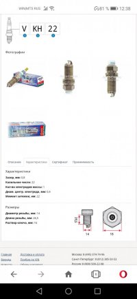

Всем спасибо за советы и переживания, нашёл свечу 14 мм, все параметры подходят кроме зазора, на родной 0,9 а тут 0,8... Ещё на счёт шага резьбы не уверен, как разберусь обязательно отпишусь, что да как...
