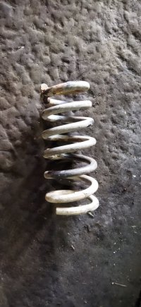

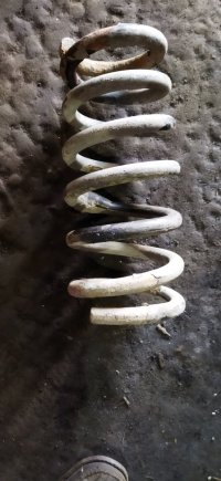

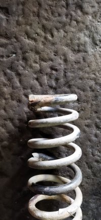

Technician, Посмотреть вложение 90247Посмотреть вложение 90248Как по мне, с такой задней проставкой спокойней и правильней.
Странно, а у меня верх пружины прямой, уступа нет вообще. А на вставке выступ под виток. Не правильно это, если пружина без выступа под виток ставится в постель с уступом.
Technician, На фото штатная пружина задняя. Не вижу верхнего прямого участка, в прочем как и нижнего.
Странно, верхняя шайба штатная прямая ведь. полезу скоро менять реактивку регулируемую, посмотрю внимательнее.
Technician, Да , посадочное верхнее под пружину ровное, но с боковой поддержкой( упором) на целый виток.
