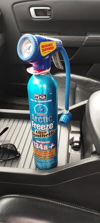

Купил такой баллон на пробу , на свой страх и риск , просто интересно было))
Короче заправил баллоном и гораздо лучше морозить стало , лучше чем после того как заправлял у спецов в сервисе после замены радиатора))
п.с. не призываю , просто поделился) артикул IDQ - AF1

Maks_PERM, А как понять сколько нужно из этого баллона заправить?
По давлению , там манометр стоит , настраивается в зависимости от температуры на улице , с разной температурой , разное давление в системе при работе будет. И закачивается прямо на рабочем кондиционере до нужного давления.

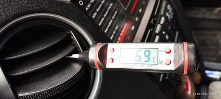

Вот примерно такое выходит у меня в этом году на хх, но надо испаритель почистить , все руки не дойдут.
На улице 26 , забор с улицы , стоит на максимум охлаждения.

Maks_PERM, Хорошо работает, и заправлен в норму.
