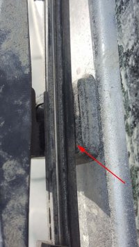

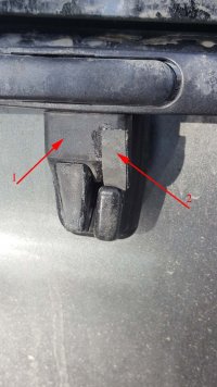

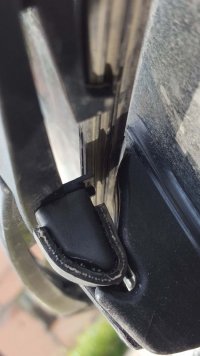

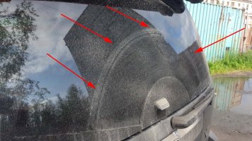

Не совсем. Сохранность формы резинки. При парковке щетки, когда она опускается в парковочное место, то резинка достает за пластик и выгибается со временем. В итоге получается, что вся щетка край резинки прямой, а участок в 2 сантиметра подогнут. В этом месте постоянно пропуск получается. В итоге весь сектор нормально очищается, а по середине стекла остается полоска. Так вот чтобы этого не было, я наклеил кусочек резинки на парковку, щетка отошла чуть дальше от основания и теперь резинка не достает до парковки. И как результат не выгибается край в этом месте. Здесь на форуме выкладывал свое решение по парковке.
Это решение проблемы
Вот этого надо избегать
у меня полосы в указанном месте нет от слова совсем. Есть пропуск только в верхней части дуги. Не напрягает совершенно.
