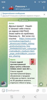

Пока что не нашел нигде стекла да и сами фонари не разбитые это редкость, только американские красные…
