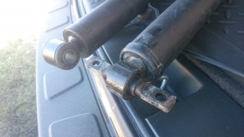

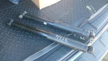

Как только прочел первое сообщение, сразу возникла мысль, что идея верная. Хоть родные амортизаторы вполне еще живые, но не покидала мысль, что в Алабаме что-то перепутали с характеристиками... В общем, на следующий день нашел ближайший магазин "ГАЗ - Детали машин", поехал советоваться. Мне предложили посмотреть амортизаторы от совсем свежих "Газелей-Бизнес" и "Соболей". Так вот сразу обнаружил два приятных отличия от тех, что использовал Гамлет: во-первых, вместо двойных конусообразных резиновых втулок, в этих установлены такие же сайлентблоки, как на родных Хондовских, только более крупные. Во-вторых, поставщиком на конвейер ГАЗа является известная корейская фирма "Mando", положительные отзывы от которой я читал в "Авторевю". В результате, была приобретена пара оригинальных Газелевских амортизаторов за 3 600=. (кстати они у них одинаковые впереди и сзади).
Они оказались очень похожи на наши, но с чуть большим ходом, примерно на 30 мм. Что должно понравиться любителям лифтинга.
    86.5 KB · Просмотры: 659
    74.6 KB · Просмотры: 613
@Vara, они тоже жестче чем родные?
Да, забыл написать что они газо-масляные. При ручной прокачке ощутимо жестче чем родные, но на поведении машины это сказывается самым благоприятным образом.

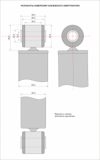

@Vara, все, теперь с вас полный отчет с размерами, чертежами и всеми подробностями! :good:
Теперь надо выложить чертежи изготавливаемых деталей.
А лифтинг то делал?
Пока нет. Думаю стоит ли..
Выкладываю пока результаты измерений и чертеж... давайте назовем это техническим эскизом )) верхнего переходника. Нижний выложу чуть позже. Почему-то не могу найти диаметр пальца и, сответственно, отверстия под него.

@Vara,
Реакции: Vara
Спасибо большое за продолжение темы !! Очень все профессионально и технологично! Очень порадовало!
