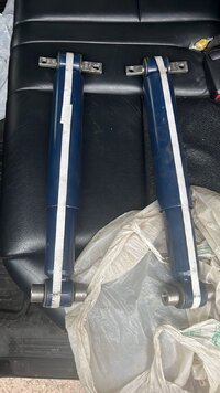

Подготовлен комплект амортизаторов для переделки и для установки на заднюю ось. Так что работаем, переделываем.

Есть новый комплект задних газомасленых амортизаторов, те которые усиленные, не Геннадия ( у него свои ) , это моего изготовления. Подробности в личку.

Доброго!
какие аморты (фирма/линейка) использованы ?
Доброго!
Привет, амортизаторы использованы от малотонажной машины грузоподъемностью намного большей чем пилот, в данном случае используются амортизаторы фирмы HOFER
А что такая большая стоимость? , почти как оригинал. Сейчас в продаже появились заменители, только вот поменял свои газелевские на фирму sensen, обошлись 5 тыс. Hofer этот стоит также, получается 20 тысяч за железки, так их можно вытащить из аналогов и вставить в хофер и с экономить 15к
дорого потому что затраты и стоимость смекалки
