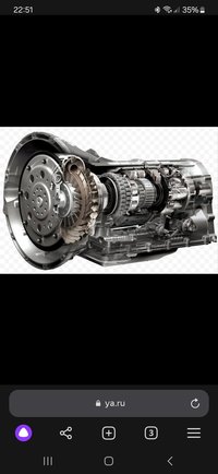

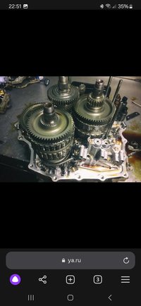

Makuson, Макс, а чем отличается коробка Пилота от других машин?, я, много раз писал и повторюсь, коробка рестайлинга намного резвее и плавнее, в отличии от дорестайлинга.Причину не знаю, коробки по артикулу одинаковые( но масла разные), бублики разные это точно!. Мозги точно не при чём, стоит сейчас коробка от рестайлинга но мозги 2008, едет комфортно, ещё пару дней и я, поставлю и мозги( блок эбу) и все остальное от рестайлинга на свой Пилот( меняю оставшиеся провода и блоки).
Грубо
Много букв тут
Грубо
Посмотреть вложение 100017Посмотреть вложение 100018
Много букв тут
Makuson, Да уж!, действительно букв много, подкинул! Но , половина автопрома используют именно вальные коробки и тоже 5 ступки с муфтами, что имеем с тем и живём, не только у Пилота 2, есть проблемы из за определённой эксплуатации с АКПП и тебе это тоже известно! Статья познавательная очень!, но , конкретно причины всё же не озвучивают, общие аспекты не в счёт.
