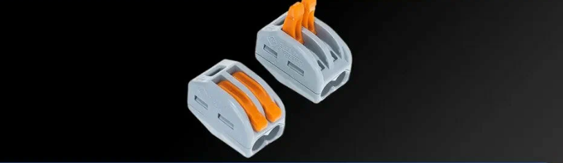

Читал ведь, что клемы Wago отстой) Не поверил, 2 года назад собрал на них свет и розетки на веранде, ну вот свет с розетками и перестали работать) Заменил на обычные , работает. Wago ушли в помойку)
Тоже столкнулся с завышенными характеристиками ваги, заявленные токи не держит, обгорает, окисляется.
Ваги - ЗЛО!!!!! самое простое и надежное в домашних условиях - это гильзование соединений и изоляция термрусадкой клеевой....
Реакции: AV24
Wago - это не только клеммы, а целый спектр серьезной промышленной автоматики и силовых причиндалов. Если не подделки, то все заявленные токи они спокойно держат (при правильном монтаже).
Блин! Где же правда? Ваги зло или, всё-таки, подделка их зло?
Все Ваги зло или только какие-то особые?
У меня вся дача на хороших скрутках. А новое, что надо, я сам мастерю с помощью Вагов.
Что делать?! Я серьёзно спрашиваю. Думаю, не мне одному интересно это.
Санитар, запрещено монтировать розетки с помощью waga и аналогов.
свет допускается с помощью одноразовых герметичных waga и аналогов.
Розетки только скрутка.
Не знаю подделки или нет, по виду очень качественные и красивые))) с клеймом Wago, покупал в Леруа.
Значит, можно, но с условиями?
Чтоб без вибраций, перепадов температуры, не на улице, чтоб одинаковые провода были (хотя, есть специальные Wago Al-Cu), небольшие токи...
В общем, строго следовать инструкции надо.

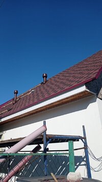

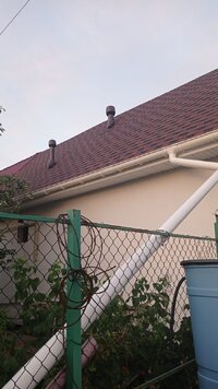

У меня как таз такая Фазенда лежит на крыше, 3-й год все ок, но правда уклон маленький
У меня на таких запитано столько что страшно стало бы производителю)
Посмотреть вложение 105536Посмотреть вложение 105537
Под кровлей чердак есть?
Или сразу жилое помещение?

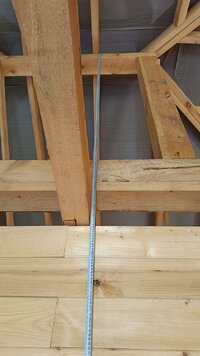

Сергей! Не вижу вентиляции подкровельного пространства.......
Мне нужно зашивать свесы и устанавливать водосточку, и вот ломаю голову осилю ли или придется нанимать бригаду. Очень не хочется отдавать 80-100к
Элтехник, В воскресенье всё узнаю , когда буду на месте.
Можешь не спрашивать.... судя по последнему фото и отсутствию аэраторов на коньковой части ---- точно нет...

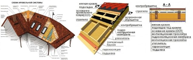

поясняю по рисунку разрез А-А: вентиляционная прослойка , над ней ОСП под ней мембрана......воздух по ней циркулирует от водосточных желобов или от свесов до конька........
выполняя функции осушки от конденсата и как теплоизоляционная прослойка (в меньшей степени) ...
это устройство кровли было в Катепале..... я установил коньковый аэратор, а свесы зашил перфорированным сайдингом....

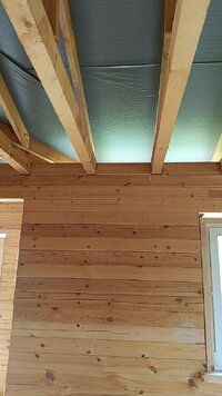

Павел 646, а вот так чердак оформить можно...
Элтехник, Докладываю. :biggrin: Вентиляция, так как это мансарда, и стены являются чердаком, процесс естественной вентиляции , присутствует автоматически.Но , в первый же мой приезд, пришлось переделывать водослив, хорошо, что пошёл дождь и мне не пришлось лазить со шлангом...Увы, жарко очень, и в таких случаях, и у профи бывают накладки. Ребята кровлю стелили с 4 утра 3 дня, на жаре сложно её монтировать. Из минусов только один , два Алабая в Вольере, периметр открыт из за лесов со всех сторон,вечером городу баррикады...
