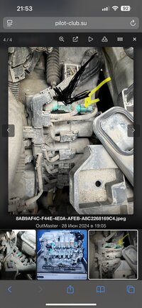

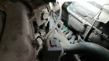

Хочу оживить тему. Очень нужна информация , где находится датчик давления 6 передачи ??
отвечу сам, может кому пригодится, на датчиком третьей передачи
Датчик шестой передачи тоже выходит из строя со временем?
А можно фото расположения?
Желтая стрелка-3 передача
Черная стрелка -6 передача?
Да. У меня выдавал чек и глюки были в коробке. На сервисе компьютер показал именно 6 передачу
