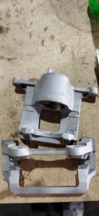

Помылись, разной химией вымывая Мовиль. . Удали ржавчину. . Ещё чуть подчистили и обработали преобразователем Wurth. . . А заодно вспомнили , что лежит чей то задний суппорт на обработку пескоструйную.

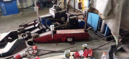

Majorz01, Классно. А чем таскаешь подрамник со столом? Есть погрузчик рогач или тележка какая? И еще вопрос, провода датчиков не переукладываешь на верх? Тут как раз очень удобно их убрать из под траектории полета посторонних предметов. Все снято и доступ удобный.

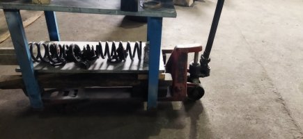

Technician, Рохля под столом , и тележки тоже есть. За провода Спасибо , что напомнил действительно лучше переложить.

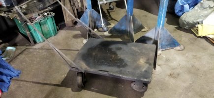

Можешь сфотографировать? Тележка с подъемником или просто площадка с колесами?
    100 KB · Просмотры: 2
    139.7 KB · Просмотры: 2
    127.7 KB · Просмотры: 2
Majorz01, Теперь понял. Я думал может типа подкатного подъемника на колесах. Вот голову ломаю, чтобы такого можно было взять, чтобы агрегаты целиком сбрасывать.
