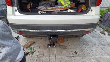

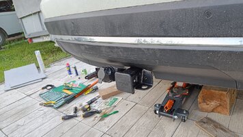

Посмотреть вложение 107852Посмотреть вложение 107853
