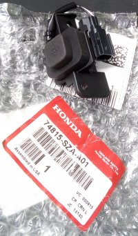

@jarik_bsu, кнопка багажника пришла.
Вот она.
Если надо, могу отправить Почтой России.
@The200, по виду это кнопка стекла двери багажника. Или я не прав?
@Andrey36, да, это она и есть. Он ее и хотел.
