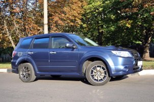

Да запросто! ;) Только вот Пилота у меня пока нет :?
Моя машина в подписи ;) 4-pot Brembo по кругу + drilled/slotted диски DBA 5000 + колодки Endless SSY :D
Так что для эксперимента придётся поискать среди соклубников другого Пилота с нестоковыми тормозилками :?
