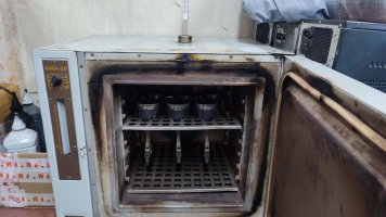

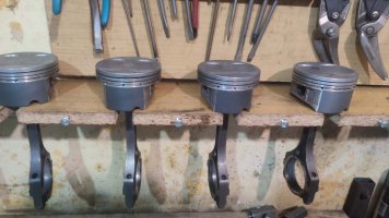

Далее полностью отработана технология восстановления покрытия на юбках поршней, которой я стал пользоваться при ремонте двигателей. Найденная специальная печь, для этого позволила полностью освоить данный вид ремонта.

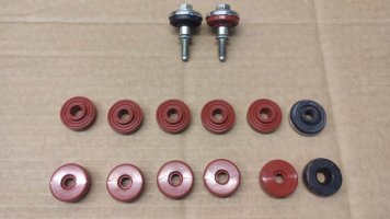

Попутно закончил еще один полезный проект для моторов J35 и J37. Это шайбы уплотнительные на болты крепления клапанных крышек. Не обращайте внимание на то, что они так же красно коричневого цвета. На самом деле используется совершенно другая смесь, отличная от тех, что используется в производстве ремкомплектов.

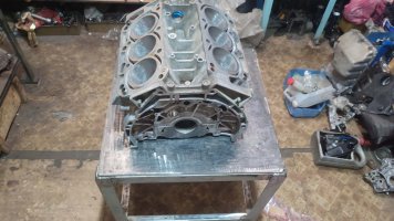

Сделан монтажный стол для сборки и работы с блоком.
Кто то может сказать, что есть ведь стэнды для двигателей. Да, он у меня есть. Но на стадии укладки коленвала и сборки поршневой он крайне не удобен для меня. Мне проще перекантовать двигатель прямо на столе.

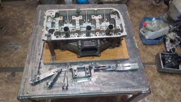

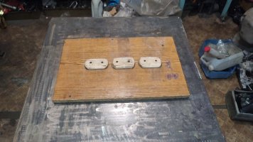

После того, как начал на нем работать, то подумал: А почему бы не расширить его функционал? И сделал к нему ряд дополнений. Это дополнение является монтажным столом для работы с ГБЦ. Причем чтобы не повредить плоскость головки царапиной об металл, все сделано из качественной деревянной плиты, две скобы, которые фиксируют головку и я спокойно занимаюсь разборкой и сборкой головок, своими изобретенными приспособлениями.

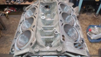

Кроме этого получилось решить вопрос по восстановлению хонинговки в цилиндрах, если в этом есть необходимость. Вот слегка освежил.

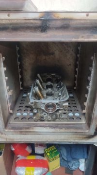

Кроме того готовлюсь к расширению пунктов по выполняемых работ по ремонту. А именно, ГБЦ.
То, что притираются клапана и правятся седла, этот уровень не совсем меня, не удовлетворяет, я "птица" более высокого полета". У меня есть печь, в которую головка спокойно вмещается для нагрева. :-)
Уже одно это обстоятельство дает мне очень большие возможности. В этом случае у меня есть возможность самостоятельно закупать направляйки для клапанов с Японии (оригинал), клапанные седла. Нагрев головку до определенного уровня температуры полностью, менять самостоятельно седла и направляйки клапанов с последующей обработкой своим набором инструментов.

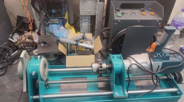

Но и это еще не все. Седла и направляйки это не все проблемы с нашими головками. Идет подготовка к еще одному виду работ. Мне дали данные по химическому анализу сплава наших головок. То есть я знаю теперь с какого материала сделаны наши головки. И я нашел инструмент, при помощи которого могу восстанавливать посадочные места распредвалов в головках. По моим чертежам, оборудование было изменено и я сейчас займусь адаптацией оборудования под расточку наших головок для укладки распредвалов.
Вот такой агрегат стоит в ожидании, когда я им смогу заняться. "поженить" головки моторов J30, J35, J37, с этим агрегатом. Осталось дождаться резцы для него

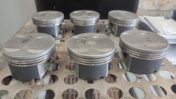

Все как обычно. Поршня

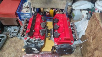

Готовые головки

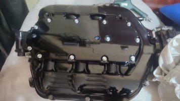

Впускной тракт на него
