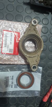

По подшипникам:
91057-SH3-008 это дорестайл.
91057SJСА01 это рестайл.
Они разные. От дореста меньше по диаметру.

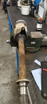

Опора снялась без повреждений:

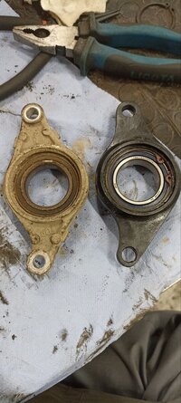

Но коли была стальная, поставили её:
Самое печальное, что гудел не он
Но в подшипнике люфт есть, поэтому особо не жалею что поменял.
Гудит всё-таки ступичный, диагносты из Горячего Ключа промахнулись :)
Итог по цене:
Кронштейн 8т, подшипник 3т, установка 6т. Итого 17тыщ.
Кому нужен подшипник от дореста, продам за тыщу (упаковка вскрыта).
Кронштейн от реста, целый, бу, со старым подшипникам отдам за две.
