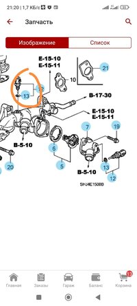

Вентиляторы управляются сигналом с датчика температуры, который отслеживает температуру жижи после радиатора. Это логично, включать вентилятор тогда, когда после радиатора жижа приходит не остывшая. Может кто-то в Америке вьезал в проводку и перепутал разъёмы. Других мыслей у меня уже нет. Шнурок был подключен к обведенному датчику. Не должен же влиять на вентиляторы
Отсоедините его и посмотрите на стрелку. Должна взлететь вверх.
Если так, то думать дальше.
В нашем авто, тема "пилот 2", происходит от датчика находящегося в радиаторе.
