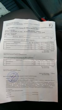

Сделали ремонт ща день. В чеке контакты, если вдруг пригодится.
    132 KB · Просмотры: 76
    82.6 KB · Просмотры: 72
    75.1 KB · Просмотры: 63
    78.4 KB · Просмотры: 62
Щеткодержатель слишком дешевый. Скорее всего китай поставили, он открытый, щетки не защищены от пыли и грязи. Надо было ставить оригинал. Тот стоит не меньше 1500, но полностью закрывает щетки от воздействия внешней среды.
Реакции: Vara
Принято. Дома поменяем.
