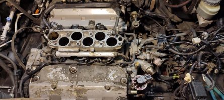

Сегодня решил начать потихоньку разбирать Акуру. Думал быстренько раздену все, но не тут то было. Похоже с самого дня схода ее с конвейера пару раз криворукие залезли и часть крепежа переломали, проводка местами на пластиковых хомутиках, местами просто болтается, а пару мест вообще изолентой прихвачена между собой. Но это в принципе не проблема, есть подобные хомутики, все поставится как с завода. Столкнулся с другой проблемой, которую не ждал. Болты поприлипали к алюминию. Идет "битва" за крепеж. Приходится каждый болт "раскачивать". Верх практически распустил, проводка, патрубки и так далее. Сломал всего один болт. Придется высверливать и ставить шпильку если не получится ровно высверлить.
Но хоть такой объем за сегодня сделал. Завтра снизу полезу освобождать подрамник. С такими темпами по откручиванию болтов даже представления не имею когда смогу мотор вытащить из него и начну мотором заниматься. :-((((

Сегодня принял решение вытягивать мотор через верх. Слишком неудобно подрамник бросать на пол. :-(((

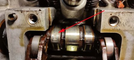

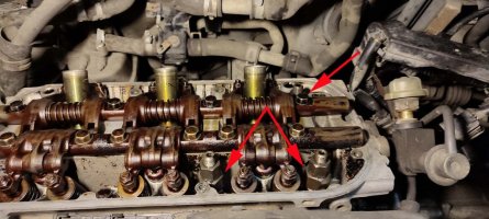

Вскрыл клапанный крышки, чтобы снять головки. А там офигительные сюрпризы. Результат как собирается мотор без наличия измерительного инструмента. Часть болтом со щелчком отворачиваться начала, часть болтов почти без уилия, а вместо некоторых болтов просто шпильки. И кстати кто сказал, что распредвалы только на пилотах колотит? Вот вам пример Акура.

Шпильки выточили такой высоты, что еще немного и они уперлись бы в клапанные крышки. :-))) Но не подрезать же их, а чтобы много и нудно не крутить гайки, то вниз по две гайки можно подложить. Вот уроды. :-)))
Technician, Геннадий , ты бы у клиента спросил откуда шпильки?, может сами в гараже и колхозили.( У меня ауди VR6 2.5 дизель с двигателем в работе, вот где жопа, все внутренние шестигранники круглые, клиент знает что бывший владелец всё делал сам , при продаже сказал пять лет можешь никуда не лазить( прошло только 3 месяца))
