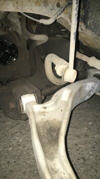

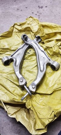

Отремонтировал рычаг. Теперь надо тестировать на своей машине.
Посмотреть вложение 106054Посмотреть вложение 106055Посмотреть вложение 106056Посмотреть вложение 106057Посмотреть вложение 106058

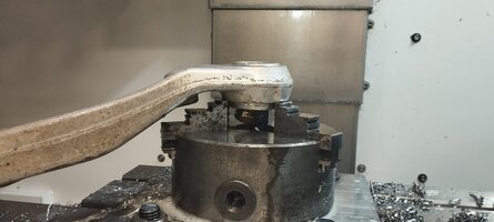

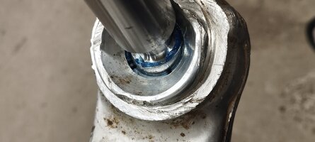

В краце, токарим гайки и пробки, делаем вкладыш из материала полиацеталь ПОМ-С.
Новый палец достаем из шаровой покупной, сварка и сборка.

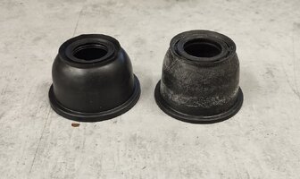

Пыльник на шаровую кстати случайно подобрал, он ниже на 5мм чем оригинальный и жикиу, а так же по ощущениям чуть толще резина. Возможно будет меньше складка и проживет дольше.
У меня есть пыльники от Геннадия, но пока на оригинальный заводской рычаг только поставил, хочу на этом посмотреть как масумовский пыльник поведет себя, номер кому надо MO2171
Стоимость 100р в отличии от жикиу за 1000р
Масума слева, жуковский справа.

Как минимум рычаг становится разборным и обслуживаемым, можно поменять вкладыш в случае чего и палец даже.
Мне было интересно что получится в итоге. Теперь буду наблюдать за пыльником и вкладышем.
Осталось закернить пробку и поставить на машину.
