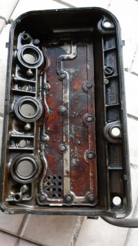

Вообще ничего непонятно, вот фото клапанной крышки с моего пилота, масло Castrol, пробег 240 тыс. км масло жрет как не в себя, на холодную дымит как паровоз. Такое ощущение что маслоотделитель живет своей жизнью.
Пора смотреть колпачки и кольца, а не крышку с клапаном.

Мотор весь раскидан уже, просто удивило что на той картинке крышка загажена в разы сильнее, но при этом не было никаких внешних симптомов. Кстати говоря на моем кольца не залегшие были, маслосъемные дубовые, передний распредвал под замену, задний как новый
PostF13, Кольца именно маслосъёмные, являются нашей проблемой, канал перегона масла на поршне не стандартный, Геннадий , теоретически и практически, внёс изменения в работу масла по кольцам маслосъёмным, но выбор по применению данной технологии лежит именно перед владельцем, так как эксперимент пока ещё--- эксперимент(хотя в теории всё просто супер)
Да, изучал этот вопрос на форуме. Пока остановился на классической форме ремонта, без экспериментов - новые кольца, вкладыши, маслосъемные, прокладки +клапан ВКГ, надеюсь бегемот поправится )
