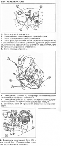

Ребята подскажите как снять генератор? Не нашел на форуме. Нужно ли снимать колесо или можно все сделать через капот?
Два раза снимал ,сверху ,через капот . В первый раз конечно было трудновато , во второй как по маслу .
Вот

shax, Чуть добавлю, надо изъебну...я, и найти правильный выход наверх. Второй, третий и последующие разы снятия приносят свои , вердикты, с оглядкой на то как он первый раз не вылазил. Главное( берегите руки, не торопитесь)
Чтобы легче вынуть его, я отпускал радиатор и отклонял его на себя. Выпрыгивает со свистом и места больше для операции по извлечению. :-)

А колесо снимать нужно, что бы ослабить приводной ремень? Смотрел видео там человек сняв колесо ослабляет натяжитель ремня или это можно сделать через копот. По генератору огромное спасибо все понятно. Но как снять агрегатный ремень?
Я снимаю его проворачивая двигатель за болт крепления шкива. Подсовываю плоскую палочку деревянную между ремнем и шкивом. При вращении наклоняю палочку под углом 45 градусов и ремень сам сползает со шкива при вращении. Пробовал как то натяжитель надавить воротком, нафиг, мне проще и быстрее так скинуть. Одеваю так же, но в обратном порядке. Только рукой придерживаю верх ремня перед первым роликом что снизу, чтобы он шел по ручью. Колесо снимаю.

Для удобства нужно снять расширительные бачки с кронштейна и отвести их вместе со шлангами в стороны. Кронштейн тоже убрать.
Снять кронштейн крепления шланга и трубки кондиционера, открутить два винта кронштейна ЭБУ и отстегнуть его пластиковую крышку. Эти процедуры позволят легче выдернуть генератор в проёме между ЭБУ и шлангом.
