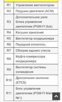

На коробке инфы по нему нет, судя по картинке из темы с кондеями - это PGM_FI main relay. Впрыск?

Nagh, на реле нарисованы контакты или по артикулу найди рисунок, от вазов можно аналоги подобрать….
ps: в центре красное реле r11, блок управления двигателем

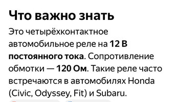

Гугл по картинке выдает что это Mitsuba серии 7002.
Соответственно 2 контакта которые с сопротивлением это катушка управления, а два других- цепь, замкнутся при подаче напряжения на катушку.
Спасибо, пощелкал, во-первых все щёлкают, во-вторых на всех медных четкое замыкание, стало быть, как минимум эти реле исправны. Правда как проверить возможное залипание?
Видимо никак. Отсюда вывод, реле скорее всего все в порядке, что хорошо. И проблема где-то еще, что плохо. Как ловить - не очень понятно, из текущих идей - повытаскивать по очереди все предохранители и померять потребление на каждом из них. Хорошо бы отключить сигналку, но боюсь это сделать будет очень не просто, точек подключения я не знаю. Сервисный режим тут не поможет, потому что если там всё в порядке, она не жрёт, а если не в порядке, то это не гарантия. Ток разряда не очень большой, поэтому однозначно сказать, что разряд есть можно только часа через 4, после подзарядки.
