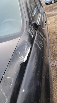

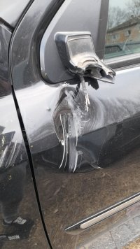

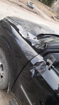

Всем привет, такая беда сегодня упала ветка и снесла левое зеркало, может кто в курсе где купить зеркало в сборе? Пилот 2008г зеркало было с поворотником и подогревом. На Авито смотрел ценник чет бешеный 20000 на бу
    158.1 KB · Просмотры: 87
    144.3 KB · Просмотры: 85
    165.6 KB · Просмотры: 102
Можно поменять основание из силумина, и подобрать из остат ков корпуса зеркало. Думаю поченябельно, при желании, но сложно.
Правильно я понимаю,повторитель поворотника-это готовая (цельная) запчасть и поменять её возможно только целиком?
Лампочка в нём меняется или как?
Пипец на него ценник))) лампочка за 4500
Он может перегореть или там есть вероятность,что потерялся контакт или штекер отошёл?
