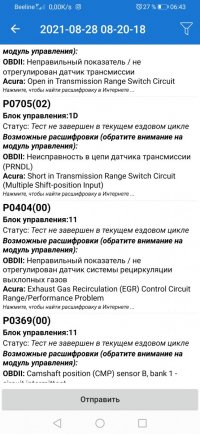

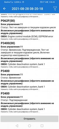

Да check и vsa горит, может масло в системе не достаточно вязкое, проверить бы давление в магистрали, залита 20ка.ошибку стираю, могу проехать и 25 км и ошибки не будет, как скорость снижаю до 30-40, бам, вывалилось.

Остальные ошибки они не подтвержденные

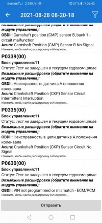

Похоже проблема изначально была с электропроводкой. Об этом говорят ошибки по датчику положения коленвала, распредвала, клапана ЕГР. Проблемы с запуском из-за датчиков однозначно могла быть.
P0339 «прерывистый сигнал в цепи датчика «A» положения коленчатого вала».
P0335 — Датчик “A” положения коленчатого вала — неисправность электрической цепи.
P0369 «прерывистый сигнал в цепи датчика «B» положения распределительного вала (Банк 1)»
p0404 «Неправильное значение в цепи клапана EGR». Другое название ошибки — ошибка клапана рециркуляции газов ЕГР. В английском языке — «Exhaust gas recirculation (EGR) system – range/performance problem».
P0645 Обрыв цепи управления реле муфты кондиционера.
P062F: Ошибка внутреннего модуля "памяти поддержания работоспособности" (Keep Alive Memory - KAM)
P0705 проблема с датчиком положения селектора АКПП. Когда блок управления коробкой передач (transmission control unit — TCM) получает неисправный сигнал от этого датчика, он отправляет сигнал об этом на блок управления двигателем (engine control unit — ECM).
Может для начала проверить все ли контакты и провода нормально приходят до блока деактивации заднего? Это меня натолкнуло на мысль такую, ошибки, что в сканере были до этого.
Technician, Такая куча ошибок подкапотки наталкивает на мысль пропавшей массы-если она у них общая. Или пропавшего плюса-если он у них общий.
Либо это были манипуляции с ремонтом и тогда не закрепили эту массу или плюс. Вот он и хапнул кучу ошибок разом.
Либо как всегда-севший акб дал гирлянду.
Если они не проявляются снова, то и не стоит на них внимание обращать.
