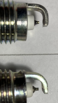

Timur81, допускаю, что это китай, картонный цилиндр, под гайкой видны следы резца, на электроде невидны следы напыления иридия, обручальное кольцо не ярко выраженное, печать japan и номер партии не четкий.
личное имхо.
личное имхо.
Свечи покупал в Америке,на мой взгляд все ваши замечания опровергают вот эти фото что я попровал снять на другую камеру.
личное имхо.
личное имхо.
Рейтинг продавца у которого я купил эти свечи 99.3,продавались свечи как деталь OEM,что подразумевает возможность открытия спора и возврат средств если он меня обманул ,так что думаю картонные цилиндры не признак подделки.Купил 18 свечей,было отличное предложение за покупку всего что было в остатке,6 в машине моего отца,остальные продаю.

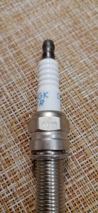

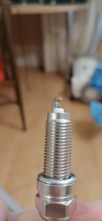

Timur81, вот пример свечей 70-х
завтра выложу 71-е из китая.
на фото верхняя родная, нижняя китай.28654168-6837-48AA-BBC4-BEDD4D1284BB.png9F1E1E35-0E8D-456D-BEB3-0821ECE377E1.png8C142435-DC6D-4F93-965E-0DFE0DE35BA1.png
основное: на фото видно центральный электрод: форма и цвет.
