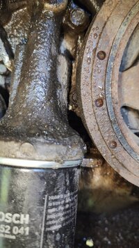

Обнаружил соответствующее замасливание двигателя.

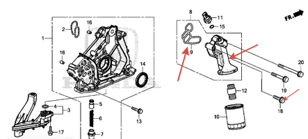

На первом этапе борьбы с течью, решил самостоятельно заменить прокладку 9 кронштейна масляного фильтра.
Я правильно понимаю, что болт 18 не выкрутить без снятия шкива коленвала?
19 и 20 в свободном доступе, а 18 спрятался.
Или я не туда смотрю?

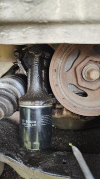

Посмотреть вложение 108395Посмотреть вложение 108396
Кронштейн фильтра снимается элементарно без какого либо разбора. Три болта шестигранник 12 мм. Высокая головка и все нормально открутится. Даже фильтр можно не откручивать. Только тряпку затолкайте под низ, так как масло с каналов начнет стекать. Меняете прокладку и все обратно ставите.
Но это вам не поможет, так как масло потеет не из под кронштейна, а из под маслянного насоса, прокладка №2. Для ее замены надо маслянный насос снимать. Если вкратце то сбросить агрегатный ремень с натяжителем, крышки ГРМ с передним шкивом. Потом переходите вниз, приемную выхлопную трубу и поддон, потом возвращаетесь на верх, сбрасываете ремень ГРМ, стягиваете шестерню коленвала ГРМ, откручиваете насос, очищаете герметик, меняете прокладку, герметик, ставите обратно насос, поддон и так далее в обратном порядке.

Важное обновление по теме, как и предполагал текла прокладка номер 2 под насосом.

Да здесь. Но здесь как-то все прям в свободном доступе. Полезу еще раз смотреть. У меня на половину перекрыт этот болт, мне кажется.

3 болт закрыт шкивом.
Что-то мне подсказывает, что на втором поколении все 3 болта в полном доступе.
А на третьем есть нюансы.
Да, похоже у 3 по другому, по мануалу 3 пилота тоже все разом меняют снимая шкив.
Тогда может все разом поменять (прокладки 2, 4, 9, 15, сальник 14) и забыть об этом, как о страшном сне..
