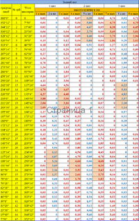

И теперь подходим к самому главному вопросу, ради чего все это делалось. Задача изначальная была сравнить оригинальные и китайские валы. Есть ли вероятность того, что фазы газораспределения на столько сильно смещены, что появляются пропуски воспламенения.
Сделаны две таблицы. Оригинальные валы передний-задний и китайские валы передний-задний. Все 4 вала новые, которые еще не были в работе. Разница есть по шлифовке даже у оригинала, но очень маленькая.
Но разница в сотых у оригинальных, думаю это не критично, самое важное, что кулачки относительно симметрично и синхронно давят и отпускают коромысла. А вот что касается китайских, то тут не все так хорошо. Получается шлифовка по углам совпадает, но "хромает" симметрия кулачков. У китайского вала более затяжной сход кулачка и буквально 5 соток тянутся до обратной стороны кулачка. Либо заход не дошлифован те же 2-5 соток. Это не совсем хорошо. То есть получается если при регулировке клапанов мы попадаем в точку "нулевого" уровня и делаем зазор впускного клапана 0,2 мм а выпускного 0,3, то на китайских валах клапан остается поджатым еще некоторое время, 14 зубьев, это очень много. И по сути дела клапан остается не прижатым к седлу во время сжатия или рабочего хода. И можно сделать выводы, что не закрывшийся клапан может пропускать газы с угрозой последующего его прогара. Поэтому я лично думаю, что в этом случае надо бы увеличивать зазоры на этих валах на 5 соток. То есть делать 0,25 и 0,35, чтобы обезопасить себя от таких моментов.
Я выкладываю сейчас только задний вал оригинальный и китайский, чтобы наглядно было видно разницу. Передний так же мог выложить, но у меня получилась не понятка с ними. Скорее всего я шестерню забыл сменить и оставил на китайском переднем валу заднюю шестерню, так как пошло смещение по градусам.
Но разница видна и так, кто внимательно присмотрится к градусам и и значениям.
Оригинальный вал
Китайский вал
