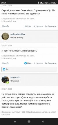

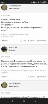

Давно у меня зрела мысль сделать на Тахо антикор. Не для всей машины, а только для рамы. Дополнительно надо было отремонтировать и покрасить задний бампер. Мы с Сергеем переписывались достаточно долго. Был озвучен срок для работ не более двух недель. С моей стороны было озвучено предложение оставить машину на срок не более месяца, чтоб исключить гонку и полностью соблюсти все технологические нормы по сушке защитного покрытия. Стоимость работ я не смог получить т.к. требовалась дополнительная диагностика после пескоструйной очистки и осмотра рамы. По окрасу бампера было сказано что проблем с этими работами не будет.

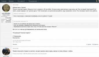

28-го сентября машина была поставлена в сервис. И оставлен аванс. Мне было обещано в кратчайшие сроки предоставить смету на работы и регулярно присылать фото и видео отчёты о процессе ремонта машины.
12-го октября был первый осмотр (так было сказано) после очистки и удаления грязи. Но по результатам этого осмотра ни какой информации не было предоставлено. Шло время, а сметы и отчётов всё не было. Примерно раз в две недели я писал Сергею и напоминал о его обещаниях. Каждый раз был один и тот же ответ: через два дня смету предоставлю. Самое удивительное было то, что на телефонные звонки Сергей не отвечал. Все ответы были через ЛС на Форуме или через мессенджеры.
Однажды (2.11.22) мне Сергей написал: Понял, затянулось, ускоряюсь. Это было так мило и давало понять что до этого момента им было на*рать на все предыдущие обещания.

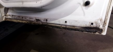

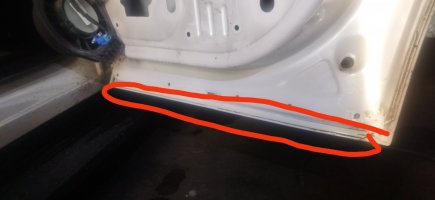

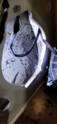

Я так понимаю, что антикор дверей подразумевает обработку пятой двери. Это слабое место у всех кузовов такой компоновки. Но нет. Руки «мастеров» не касались её. На винтах обшивок отсутствуют следы демонтажа. Они все в заводском воронении. Опять кидок от сервиса? Летом сам разберусь с этим вопросом.

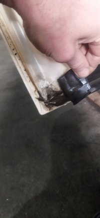

И вишенка на этом пирожке: после разборки дверей для «проведения обработки» и их последующей сборке они все стали греметь как барабан. Дверные карты не до конца поставлены на место, пистоны «недозащёлкнуты». Абсолютно точно потребуется замена противошумных прокладок (из неопрена) и пистонов на новые + самостоятельный антикор дверей (увиденное показало халтуру и требует переделки (в одной двери точно)).

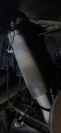

Задние амортизаторы. Немного о конструкции. Амортизатор переменной жёсткости с пневмобаллоном. Конструкция неразборная. При каждом ТО корпус амортизатора и пневмобаллона очищаются от налипшей грязи и песка для исключения протирания пневмы. Налипший песок протирает подушку и она перестаёт держать давление. В результате падает хвост машины, сгорает компрессор и надо бежать заказывать новые детальки. Ресурс амортизатора при регулярном обслуживании до 150 ткм. Цена одного амортизатора (МагнетикРайд) от 85 до 98 тыр (раньше - дешевле). Подушка отдельно не меняется.

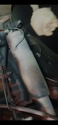

Рукопопые недоумки покрыли амортизаторы (вместе с пневмобаллонами) антикором. А поверхность у антикора не просто шероховатая, а с острыми выступающими микрошипами. Иными словами, эти пассивные гомосексуалисты решили убить пневму раньше времени. Для справки: новые амортизаторы и компрессор были установлены на машину примерно 20-25ткм назад. Сейчас ищу способы снять это покрытие. Пневмобаллон нельзя обрабатывать растворителями для смывания этого. С корпуса амортизатора попробую растворитель, а если не получится, то механическим способом.

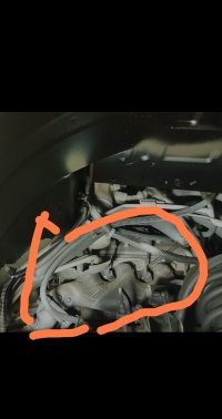

Следы перепыла от антикора на декоративной крышке двигателя, катушках зажигания, трубках и шлангах моторного отсека. Я думаю, что если б персонажи из сервиса хоть раз посмотрели «Тачку на прокачку» то у них могло зародиться понимание того как надо маскировать моторный отсек и кузов перед малярными работами. Даже на чёрных резиновых заглушках пятой двери следы от серого антикора.

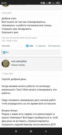

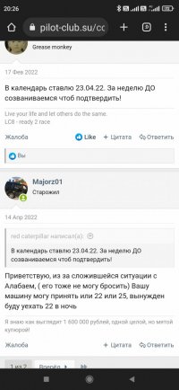

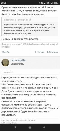

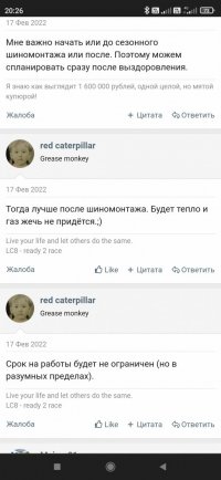

По существу: Первое общение с Константином о возможности сделать антикор Тахо (именно антикор) началось с 23 октября 2021 года. (переписка ниже) данное мероприятие планировалось и переносилось несколько раз.
Screenshot_2022-12-25-20-25-23-393_com.android.chrome.jpgScreenshot_2022-12-25-20-23-42-579_com.android.chrome.jpgScreenshot_2022-12-25-20-24-03-262_com.android.chrome.jpgScreenshot_2022-12-25-20-25-23-393_com.android.chrome.jpgScreenshot_2022-12-25-20-25-47-596_com.android.chrome.jpgScreenshot_2022-12-25-20-26-05-519_com.android.chrome.jpgScreenshot_2022-12-25-20-26-05-519_com.android.chrome.jpgScreenshot_2022-12-25-20-26-32-927_com.android.chrome.jpgScreenshot_2022-12-25-20-26-54-547_com.android.chrome.jpg

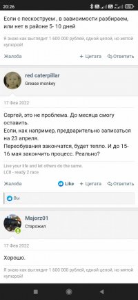

Когда Константин позвонил и сказал, что готов пригнать машину 28.09, я автоматически ответил пригоняйте, так как помнил, что сроки не критичны месяц и более. (В это время работа велась с Крузаком 100 и Паджеро, где антикор перерос в масштабные сварочно-кузовные работы-фото и видео я выкладывал в теме антикора) График всего лета сбился именно из-за таких, изначально не планируемых работ. На 29.09 по плану был ещё Паджеро 4 – но всё графики сильно уже смещались, даже планируемые машины на декабрь были перенесены на следующий месяц.
28.09 Константин пригнал автомобиль, пообщавшись всего несколько минут без детального осмотра (я просто лёг и смотрел автомобиль снизу прямо на асфальте (думаю моё недоумение в глазах, Константин прочёл сразу, так как сказал, что самое страшное это рама, так как он часто видит свой автомобиль снизу, и это единственное упоминание рамы в нашем диалоге) Дальше всё как описал Константин, без детальной мойки, просушки, продувки я ничего не скажу.

Касательно антикора дверей или правильнее обработки скрытых многослойных участков металла по низу дверей где скапливается влага, для такой обработки не обязательно разбирать двери, есть специальные насадки позволяющие это сделать через водосточные отверстия в низу дверей, но при поднятии резинки было отчётливо видно, что каналы подзабиты и там есть грязь и именно поэтому я предложил Константину разобрать двери ,что бы всё вымыть и уже потом обработать ML- Бицинк составом , что и было аккуратно сделано. (жидким антикором ML, через специальную насадку, обработаны эти ниши и очень аккуратно, без лишнего разбрызгивания там, где он не нужен), кто делал шумоизоляцию дверей поймёт о чём я сейчас пишу) Дверная карта снимается с клипс от динамика снизу руками, зачем мне надо засовывать монтажку от шиномонтажа не менее, по центру карты и пытаться её снять если возле стекла она входит во внутрь проёма? Характерные повреждения никак не связаны с производимыми нашими работами, рассмотрите сами фото более детально. При снятии карт и обратной сборке все двери проверялись и с наружи и изнутри, если бы даже какой-то пистон или клипса была сломана у нас есть всегда чем заменить.

Теперь о напылении в моторном отсеке, пневмобаллонах и разъёмах. На фото моторный отсек чуть запылён именно распылом пылью, это не окрас — это пыль легла на высоковольтные провода и коллектор, который не подготавливался для окраса, и краска там держаться не будет её сотрёт просто грязь и ветер, вреда от такого напыления не будет, применяемые материалы не разъедают резину и держатся на ней только слегка
Пневмоболоны также в напылении и то, только та часть, которая не является рабочей, обматывать и потом снимать скотч ой как паршиво и что бы его отодрать весь. (повторюсь на не подготовленных для окраса деталях напыление от краски и антикора долго держаться не будет, а в этих местах пневмо-амортизаторы всегда в грязи. (при ТО очищается внутренняя часть под резинкой)

Покрашенные задние амортизаторы с пневмобаллонами. У меня сегодня был другой ракурс и другой цвет. Их корпуса покрыты чёрным антикором. И сам пневмобаллон покрыт, а сверху перепыл от серого антикора. Вопрос: Зачем красили?

Дверные карты. На фото видна щель между картой и дверью. И так везде. Они гремят!!! Какие там новые пистоны стоят? Кстати, вы обратили внимание что машина в стоке и тюнинга нет. Вы, Сергей, были первым, кто грубо проник в двери. Прямо как изнасилование двери отвёрткой.
Да и про пальцы... Каким пальцем, по вашей технологии, снимаются заглушки (2 шт) на дверях?
Из под передних крыльев (в проём двери) виден войлок. Вы где его взяли? Если он там был, то почему не положили на место? Он так не торчал никогда!
Красили электроразъёмы под машиной. Почему один не прокрашен? Этот же вопрос и про дверь.
Если вы побрызгали чем-то в двери, то почему в задней правой этого нет?
И самое главное, про "поговорить и слышать". "До месяца" и "больше месяца" немного разные понятия. Их не стоит путать.
если бы при проблемах мне Сергей звонил и говорил: Константин, я заболел, + неделя к сроку. Это было бы понятно. То что происходило и как происходило - трэш и угар.
Сергей, вам надо понимать, что при такой организации работ, отношению к работе, машинам и клиентам, я не смогу доверять вам даже для устранения неисправностей. Очень не хочу нервничать т.к. есть кому мне нервы делать. Решение было предложено в #22-м сообщении. Карта Сбера привязана к номеру тлф.
