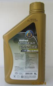

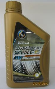

У нас простой передний редуктор, без блокировки LSDЕсли кого-то вдруг не устроит ценник ( 9 руб. / 1 л. ) за оригинальный HGO-3, нашел еще один аналог для переднего редуктора
United Unigear Syn FE LSD 75W-90 GL-5
Артикул 8886351338427
По 2400 р за 1 литр.
Масло должно быть классификации GL-5 для гипоидных передач, неважно какой производитель,Масло трансмиссионное минеральное "Hypoid-Getriebeoel 80W-90", 1л LIQUI MOLY
